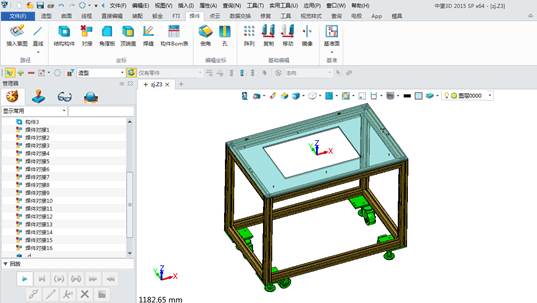

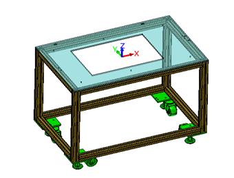

下图是我们本次作为实例的工作台(图1)。
图1 工作台

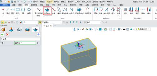

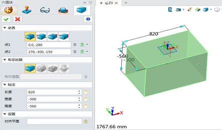

先绘制尺寸为820*500*560的长方体(图2),再用“边界曲线”提取出曲线(图3)。
图2 根据尺寸绘制的长方体
图3 中望3D提取曲线

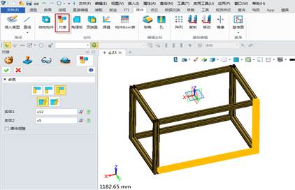

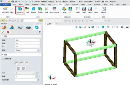

先点击“结构件”依次选择刚才提取曲线和构件的类型尺寸,就可以轻松完成构件设计(图4),再点击“对接”依次处理对接部分(图5)
图4 构件设计
图5 处理对接部分
第三步:绘制工作台的其它部分
图6 绘制工作台的其它部分

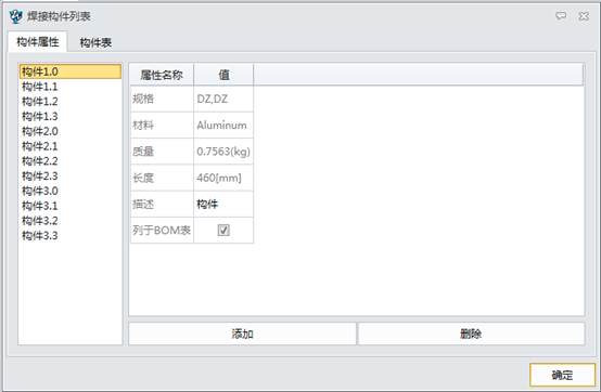

在操作界面点击“构件Bom表”(图7),就可自动生成出构件列表(图8),包括“构件属性”和“构件表”。
图7 中望3D自动生成构件Bom表
图8 中望3D自动生成的构件列表(构件属性界面)

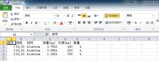

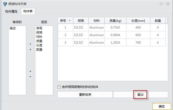

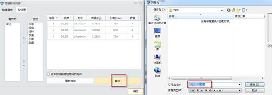

构件表的内容包括(规格,材料,质量,长度,数量),如需要输出Excel表直接点击输出即可(图9)。
图9-1
图9-2
图9-3
