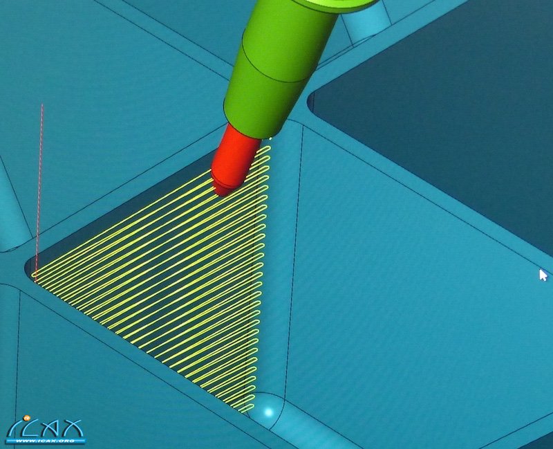

这一创新的精加工策略的一个组成特点就是它采用了 OPEN MIND 专门为此开发的圆桶刀。其形状具有 1,000 毫米以上的大半径,从而能够在精加工期间进行很大的线性增量。“与使用传统球头刀相比,测试工件的加工时间通常可以缩短 70% 到 90%,”Dirk Lehman 补充道。

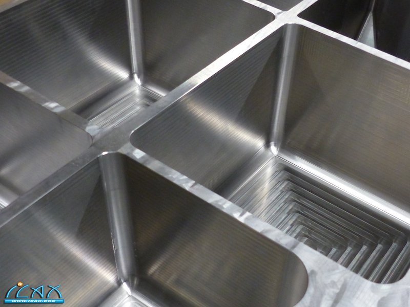

精加工时间从 90 分钟缩短到 15 分钟
Reiffer 举了一个在 HEGGEMANN 实现的节约示例:“我们刚刚制造了一个有 155 mm 深型腔和垂直壁的部件。之前,我们一直使用 12 mm 的球头刀加工该组件,加工时间大约为 90 分钟。现在使用新方法和横向半径为 500 mm 且刀尖半径为 4 mm 的圆桶刀,精加工过程只需 15 分钟。两种方法的表面质量均为 Rz = 3.2 μm。”
节省时间的原因主要是最终精加工工序期间圆桶刀就采用 4 mm 的巨大线性增量。而使用球头刀,线间隔仅为 0.35 mm,因此走线数量将达 10 倍以上。
编程时,Reiffer 的团队也节省了时间。创建一个使用球头刀加工这种型腔的精加工程序需要 20 分钟。而使用 5 轴切向平面加工,在五分钟内就能完成加工作业的编程。
