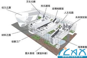

参观者走进“和谐都市”馆就仿佛踏上了一个真实的城市之旅。旅行从港口开始,走过花园和绿地,穿过市政规划办公室、工厂以及城市中心广场,最终到达城市的能源中心。正如上海世博会德国馆**总代表迪特马尔•施米茨所说的:“只要能在更新与维护传统之间、在改革与守旧之间、在都市化与自然化之间、在集体主义与个人主义之间、在工作与休闲之间创造出一种均衡,如果这一切都处于和谐状态之中,都市生活就是非常值得去追求的。”
