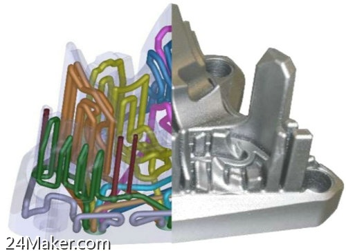

金属打印在模具领域的应用主要体现在随形冷却部件的定制方面,可加工无法通过传统制造手段加工的流道,同时在生产周期、成本、效率方面得到最大化。
上图展示了 8个直径为3mm的流道和几乎同样长度的入口为10mm的直径分支, 保证了所有流道的流动一致性。
带有复杂流道的模具嵌件
