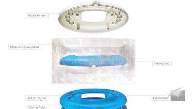

本文介绍从3D打印产品原型制作硅胶模具,真空浇注,实现小批量快速制造的过程。

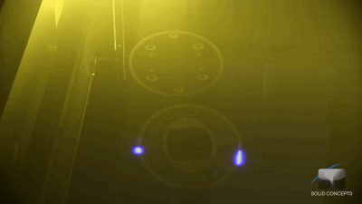

1、3D打印原型制作
借助SLA技术3D打印产品

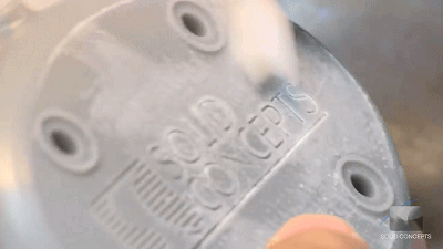

对产品进行打磨
3D打印产品表面处理
2、制作硅胶模具
制作模框、放入原型并注入硅胶
分模,将硅胶模具用刀片切开
取出原型,模腔形成
3、真空浇注与小批量制作

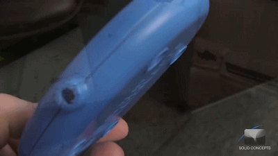

开设浇口与排气口后注入配料
真空浇铸,取出零件
局部处理,表面打磨
获得最终产品
