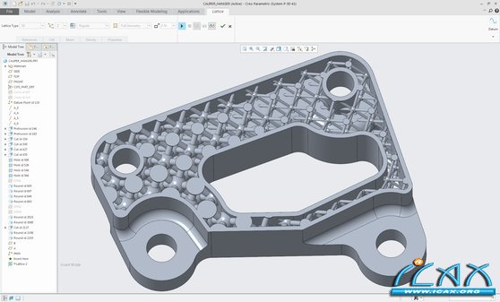

轻松创建复杂可变的晶格结构。
利用 Creo 的功能,您可以进行部件准备和晶格设计,然后轻松地打印。
  • 利用准确的质量属性创建通过参数控制的晶格结构和细节完备的部件。利用可变性控制,您可以随心所欲地加强晶格。(需要扩展包)。
  • 定义多个打印机的设置。
  • 打印部件,分配材料和颜色,计算构建和制作材料,直接从 Creo 到受支持的 3D 打印机一步搞定。
  • 发现设计上的可打印性问题。
  • 缩放、定位和显示模型的修剪视图,还有托盘上可能的支撑材料。
  • 直接连接到服务机构(如 i.materialise)以访问 100 多种材料。
  • 自动优化模型在托盘中的位置以便打印。
  • 将 CAD 数据、模型转换和托盘中的位置保存为一个 STL 文件。
