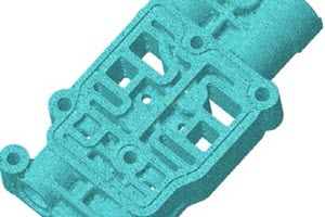

创成式拓扑优化 (GTO)

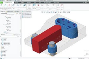

image015.jpgGTO 将根据您的约束和要求(包括材料和制造流程)创建经过优化的产品设 计。可以完全在 Creo 设计环境中快速探索创新的设计选项,减少开发时间和开支。AI 驱 动的 GTO 帮助您提供更高质量、更低成本、可适用于制造的设计。

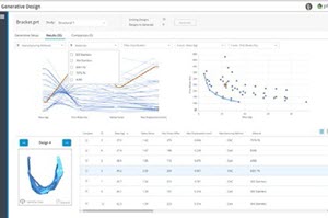

Creo 创成式设计扩展包 (GDX)
image019.jpg用云的力量并行运行多项优化研究,显著提高生产力。有哪些好处?您可以快速评估和 比较更多的设计概念,提升您对最终选定设计的信心,然后再将它引入  Creo 供下游使用。

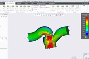

Creo Simulation Live
image023.jpgCreo Simulation Live 现在提供了实时、瞬时流体流动仿真功能,以及参数研究、标绘/ 制图、瞬态热研究及隔离组件的能力。
没有窗口,无需等待。该软件在后台运行,在 Creo 建模环境中为您提供瞬时的动态反馈。 所带来的不仅是便利和快速,还能作为设计指导而成为正常工作流程的一部分。

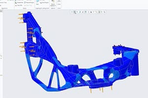

image035.jpg从接收方向性指导转变为获取更丰富的功能,从而对您的设计进行高保真验证。借助 Creo ANSYS Simulation,您现在可以直接在 Creo 内使用成熟的 ANSYS 求解器,轻松执行结构、 模态和热分析。

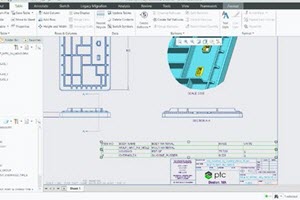

image044.jpg多体设计允许您自由高效地处理单一零件中不连贯、接触或重叠的几何 结构,从而显著提高用户在构建复杂几何结构时的设计效率。除了显著提 高整体设计效率,它在创成式设计、增材制造和为注塑件进行多材料二次 成型设计方面也至关重要。

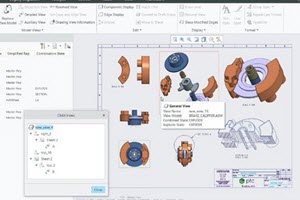

image050.jpgCreo 继续提高您的工作效率,让您的日常工作更轻松。
• 将草图应用到已有的零件草图上。
• 对草绘器工具的多项 UI 改进
• 在草绘器中,可以针对任何直线草绘图 元建立选定的 2D 实体的镜像,而无需 创建中心线。
• 对绘图树的改进
• 持续扩展细化并遵守 MBD 标准
