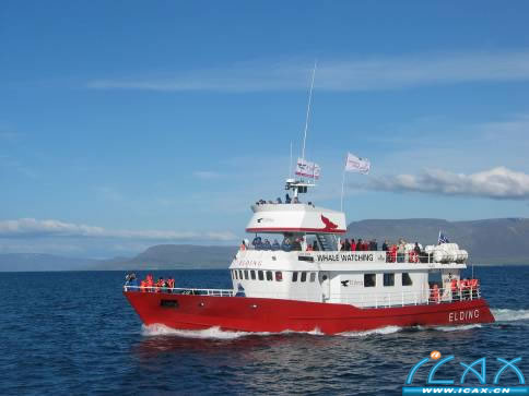

Elding在冰岛语中是“闪电”的意思,它也是Elding公司的旗舰观鲸船的名字。这艘重达130吨,可搭乘150名乘客的商用船同时也是世界上第一艘配备氢能的商用船。
冰岛氢能公司为这艘船开发设计了一套完整的船上氢能系统:内部的混合动力系统由一个氢储罐和一套48伏直流电池系统组成,氢储罐通过电源线与燃料电池相连,电池系统通过栅极将电能转换为三相能源。实际上就是燃料电池从储存系统中提取氢,再将之转换成电能。
氢是一种清洁、环保的矿物燃料替代品,燃烧不会形成任何污染物,但处理起来必须格外小心。如果氢和空气以一定比例混合——初中化学课上经典的方程式告诉我们——后果很严重。因此,设计师为防止氢与空气混合花费了大量精力。
冰岛氢能公司采用的欧特克数字化样机解决方案是设计这套独特系统并确保其安全运行的关键。这项技术不但可以帮助他们设计系统,还使他们得以测试系统的运行情况。借助欧特克数字化样机基础的Autodesk Inventor,冰岛氢能公司不仅设计了混合动力系统,还设计了游艇局部的三维模型,用以测试氢能系统的运行情况。冰岛氢能公司充分利用数字化样机,对精确的Elding三维模型进行微调,没有发生任何生产成本,也不会危及项目参与人员或船上人员的安全。
“整套系统的安全是设计的第一要务,而Inventor自带的应力分析工具帮了我们大忙。在设计机箱时,我们必须确保机箱能够承受一定的压力,这样才能排除危险区域发生泄漏的问题,而我们使用Inventor进行了所有关键部件的压力测试。” Halldors介绍。
目前,在船上使用氢能仍处于早期阶段:只是为支持电网运行的辅助发动机提供动力,氢能发电主要用于照明和做饭等。据参加过旅行的人说,这项举措大大造福了游客。当船员发现附近有鲸鱼时,他们就关闭主发动机,给游客创造安静的环境,让他们倾听这些哺乳动物游泳和击水的声音,要是以前的话,这种体验就被底部柴油辅助发动机发出的隆隆声破坏了。
