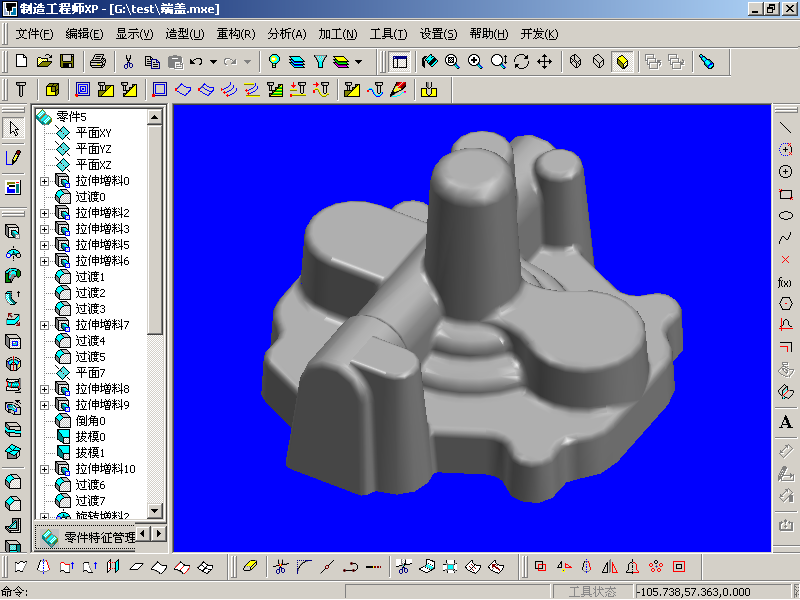

实体和曲面混合造型方法,可视化设计理念。
实体造型主要有拉伸、旋转、导动、放样、倒角、圆角、打孔、筋板、拔模、分模等特征造型方式。可以将二维的草图轮廓快速生成三维实体模型。提供多种构建基准平面的功能,用户可以根据已知条件构建各种基准面。
曲面造型提供多种NURBS曲面造型手段:可通过扫描、放样、旋转、导动、等距、边界和网格等多种形式生成复杂曲面;并提供曲面线裁剪和面裁剪、曲面延伸、按照平均切矢或选定曲面切矢的曲面缝合功能、多张曲面之间的拼接功能,另外,提供强大的曲面过渡功能,可以实现两面、三面、系列面等等曲面过渡方式,还可以实现等半径或变半径过渡。
系统支持实体与复杂曲面混合的造型方法,应用于复杂零件设计或模具设计。提供曲面裁剪实体功能、曲面加厚成实体、闭合曲面填充生成实体功能。另外,系统还允许将实体的表面生成曲面供用户直接引用。
曲面和实体造型方法的完美结合,是制造工程师在CAD上的一个突出特点。每一个操作步骤,软件的提示区都有操作提示功能,不管是初学者或是具有丰富CAD经验的工程师,都可以根据软件的提示迅速掌握诀窍,设计出自己想要的零件模型。

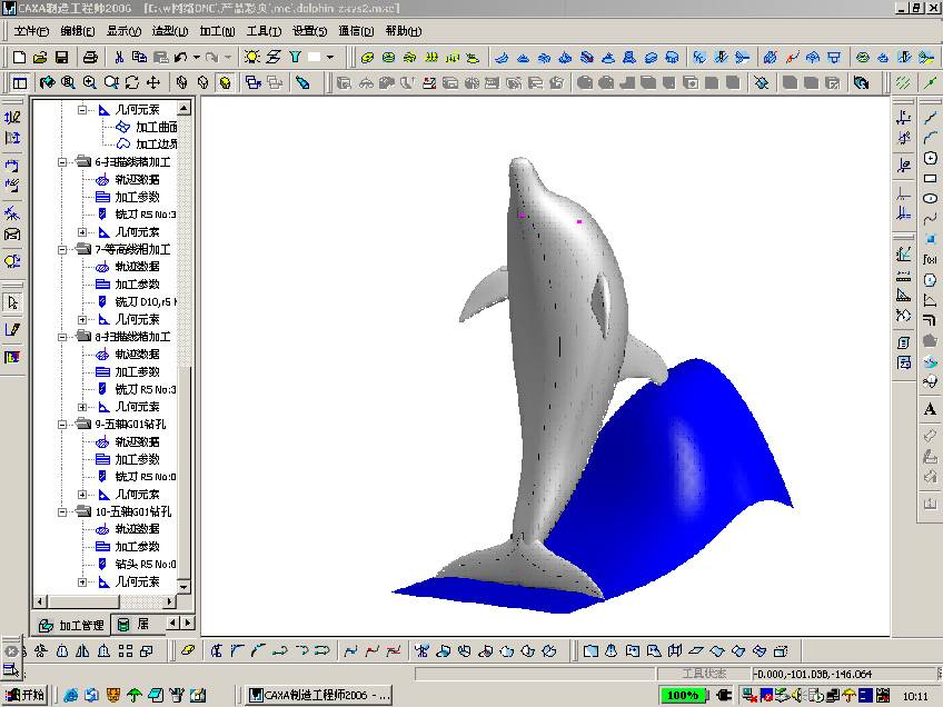

多轴加工:

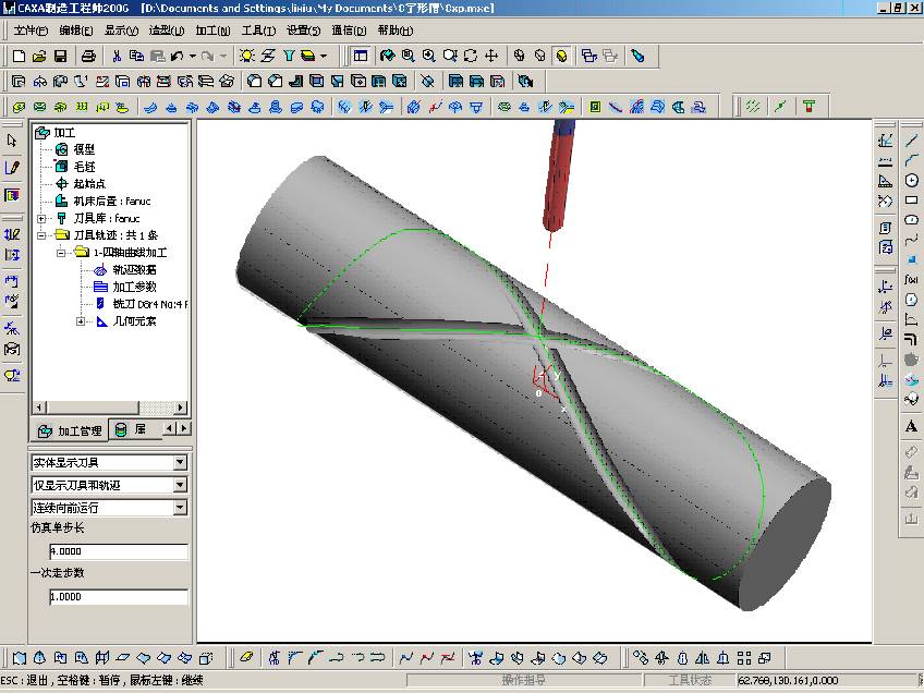

四轴加工:四轴曲线、四轴平切面加工
五轴加工:五轴等参数线、五轴侧铣、五轴曲线、五轴曲面区域、五轴G01钻孔、五轴定向、转四轴轨迹等加工对叶轮、叶片类零件,除以上这些加工方法外,系统还提供专用的叶轮粗加工及叶轮精加工功能,可以实现对叶轮和叶片的整体加工。
