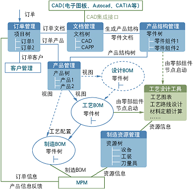

统一物料清单管理
CAXA V5 PDM还拥有从CAD文件结构到文档结构,再到零部件物料清单和工艺物料清单的统一物料清单管理功能。
产品结构管理
CAXA V5 PDM提供图形化定义、存取、修改产品结构及建立产品结构树并浏览相关信息的功能。
CAXA V5 PDM把图纸和模型等文件对应的文档信息是与零部件信息区别开来,为用户提供产品结构管理,产品结构管理树中每个零部件对应一个物料。这种设置的目的是为了解决企业中一个物料有多张图纸(如钣金加工),或一个图纸对应有多个物料(模块化和参数化设计)等问题。CAXA V5 PDM提供树拷贝功能,实现文档管理中CAD图纸对应的结构树到产品结构树的拷贝,生成的目的结构树中的每一个零件(物料)把源数据(图纸和文档)记录为参考文档。
同时系统支持从CAD中提取属性信息和装配信息,实现已有图纸对应的产品结构在产品数据管理系统中的自动生成。对于CAXA电子图板、AutoCAD等二维CAD绘图系统,产品结构的生成通过提取和分析图纸上的标题栏和明细栏中的信息进行实现;对于CATIA、Pro/Engineer等三维CAD建模系统,采用分析装配件中结构信息的方法实现文档结构的生成。此外还提供批量入库的方法,帮助用户在产品数据管理系统中快速建立现有的产品结构。
产品结构配置管理
CAXA V5 PDM提供强大的产品配置管理功能。设计人员进行新产品设计的时候,通过系统提供的高效查询功能获得参考设计,在参考设计的基础上,使用CAXA V5 PDM提供的多种配置手段进行快速的新产品设计。
批次配置:批次配置方式提供用户通过批次筛选进行产品结构的配置。
版本配置:对于产品结构相对固定,零部件节点的设计有较大变更,但不脱离原型的情况,用户可以使用版本配置来完成快速设计。
日期配置:为用户提供日期配置选项,可以通过有效日期的筛选来完成配置。
产品多视图配置:产品多视图技术支持用户在一个产品型号上做不同的配置。
组件管理:对组成产品的基本组成结构建立零部件的分组管理,并建立单独的视图进行管理和维护。同时,对每个具体的组件的零部件均可以定义其配置条件及参数值。
统一物料清单管理
工艺BOM和制造BOM
CAXA V5 PDM中还包含对工艺BOM的生成和管理,工艺数据围绕零部件进行组织,并与产品紧密相关。工艺BOM的生成通过系列工具进行生成和管理,包括工艺图表、工艺路线、材料定额计算等功能。这些工具能够独立运行,并在数据处理上与PDM系统紧密集成。
产品结构经过工艺配置等处理,生成制造BOM,用于指导实际生产过程。结合CAXA V5 MPM,实现对制造过程的管理。
