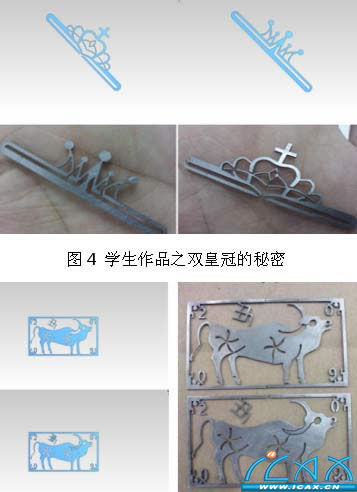

由于FeatureCAM的易用性,使得在教学中软件的使用不再是难点,从而让学生在图形的设计创新上投入更多的时间。各种各样的图形,一些标志,跟他们自身相关的、周围有关的事物,都跃然纸上。以下附一些学生线切割作品(见下面系列图)。
图3 FeatureCAM三维仿真后的效果图
图5 牛年牛设计活动作品
