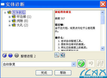

作为Delcam 新发行的基于Parasolid内核的 PowerSHAPE 2010 的一部分,Delcam 新近发布了一款数据修复软件 Solid Doctor 实体诊断器,用于CAD模型的数据修复工作。
实体诊断器 Solid Doctor 使用Parasolid自带的检查机制来检查实体模型。通过一个简单的表格,Solid Doctor 清晰、简明地为用户显示出模型中的任何不一致,报告出模型中的拓扑学和几何学不一致问题,并将它们分成不同类别。对于每个不一致类别或类,Solid Doctor都给出最适当操作的建议,包括可能的自动修复。每个不一致类使用了不同的自动化工具。
中文界面清晰易懂
除了自动化工具外,Solid Doctor还允许用户提取受影响的面或曲面,并单独对它们进行修改。用户可实时访问PowerSHAPE的全部曲面编辑工具,使用这些工具来修复曲面,例如改变其修剪,或替换它们。使用PowerSHAPE的智能曲面产生器可以通过线框曲线快捷、方便地自动创建新的曲面。对修改的曲面质量满意后,这些曲面可自动整合回Parasolid 模型。重复这个过程,直到用户解决全部不一致问题,得到有效的Parasolid 模型。由于用户可全面控制零件模型的修改,即使是质量十分差或损坏十分严重的模型,通过Solid Doctor也可快速、有效地得到修复。
Delcam PowerSHAPE 的现有工具加之Parasolid内核,使Solid Doctor 可读取并修改来自全部资源的模型文件,包括IGES核自然格式CATIA文件;可输出能被全部基于Parasolid核的系统直接读取的Parasolid XT 格式文件,包括IronCAD, SOLIDWORKS, TopSolid, T-Flex , VisiCAD 以及s Siemens PLM Software 自己的Solid Edge 和 NXTM 。
