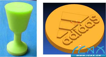

3.1 该软件全中文界面,Windows操作风格,流程式操作,交互式学习方法,使得该软件非常容易学习。实践教学中我们发现,在学生掌握了手工编程基础后,FeatureCAM 软件经过4~6个学时的学习,大多数同学都可独立进行绘图编程,分组后同学们经过讨论研究和老师的简单指导都能加工出典型零件。PowerSHAPE和PowerMILL软件我们在机械类学生当中设置大约十个学时左右的理论学习时间,同学们从模型绘制到NC程序生成的整个环节都能较好地掌握。非常适合目前时间紧任务重条件下,应用型本科实践教学的工具。下图为学生的车铣加工模型。
