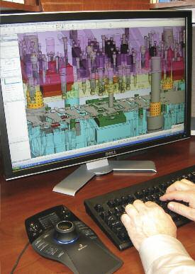

    在不到5分钟的时间内,沿着楔子或靠板添加一个入子到模板中,以适当间隙沿着各个角处理模板上要放入子的型腔。
    设计线性弯曲五金模具时,通常单独的3D CAD软件包不能展开零件,但五金模设计展开软件就可以展开零件。当软件不能展开零件时,也能自动计算每个弯曲处的K因素。当零件展平或展开后,软件往往在几分钟内就能生成带有冲孔的带料布局图。
    专业的五金模设计软件包还有专门的工具和实用程序,可大大缩短设计时间,如快速创建切削和成形冲孔。专业的软件还能采用正确的间隙和锥度自动切除五金模板上所有型腔。在不到5分钟的时间内,沿着楔子或靠板添加一个入子到模板中,以适当间隙沿着各个角处理模板上要放入子的型腔。
    有些五金模设计软件包还有专门做圆形零部件的工具。设计师能精确处理圆形零部件的中间步骤,在10到15分钟内布局料带,包括携带零件的拉伸网。另外,还可以预览叠加在原有零件上的新零件,或预览零件刚进入型腔时的状态。

    多数后续操作受益都是由于使用专业的3D五金模设计软件,部分是由于动画功能。有些软件只能让料带动画显示,而有些软件包可动画显示完整的五金模操作步骤,就像正处于实际加工中,操作时,设计师还可以进行动态干涉检测。动画包括仿真毛坯斜顶和挤压垫运动,料板移动,五金模开模与合模,五金模料带进给到下一进程。
    在动画显示过程中,设计师能应用过滤功能查看料带上升、前进或成形时的五金模下模,或仅查看上模和料板等。设计师可以放大或缩小图像,并根据自己想法随意操作模型。
    总之,3D设计让五金模设计可视化程度大大提高,动态显示和过滤技术使得五金模设计进入一个崭新的阶段,帮助设计人员大幅缩短排除错误和程序调试时间。此外,由于设计师设计的五金模型包括几乎CAM编程人员要用到的所有3D成形毛坯,这就省去了设计师与编程人员间的来回交流。整个设计可在同一个环境中完成,而无需使用2D设计再加3D CAM造型。
