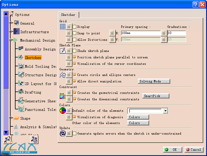

Tools->Option->Mechanica->Sketcher打开SKETCHER的环境参数设定界面,用来设定不同的参数。草绘设置界面如下:
2.11 网格显示参数 (Grid)
1)网格显示(Display):选上该选项,可以在草绘环境里显示网格线。
2)网格捕捉(Snap to point):选上该选项,可以智能捕捉到网格的交点与曲线的端点。
3)允许变形 (Allow Distortions):定义网格H间距和V间距是否保持同样的数值。
4)H 间距 (H Primary spacing):如果不勾选 (Allow Distortions)的话,H间距跟V间距将保持相同的数据,勾选的话可以设置不一样的距离。
5)H 刻度 (H Graduations):默认值是10,在每一个H V间距里,再分10个刻度。
6)当勾选允许变形(Allow Distortions)选项时,V值选项激活,可以输入不同的V值间距与V值刻度数值。如果不激活,V值间距与刻度数相等于H值。
2.12 草图平面 (Sketch Plane)
1)草图平面着色 (Shade sketch plane):选上该选项,进入草图时,绘制的平面将多一个着色的平面。
2)将草图平面定位为与屏幕平行 (Position sketch plane parallel to screen):默认勾选,如果不勾选,进入草绘后,视图方向将保持与当前视图相同。
3)可视化光标坐标 (Visualization of the cursor coordinates):定义是否在几何图形内的光标附近显示光标坐标。
