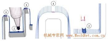

1 同样的刀路在Auerbach IA 5机床上可以流畅的运行,但是换到DMC 75V上,当轨迹沿着垂直壁上升跨越顶面,然后向下运动时,机床就会发生报警.WorkNC
