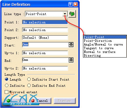

选中参考元素Reference Elements (Compact)工具栏中的直线指令,出现“直线定义 (Line Definition)”对话框,点击“线类型 (Line type)”对话框的下拉箭头,列出了多种定义直线的类型,如图3-24所示。注意“线类型 (Line type)”对话框会跟随“线类型 (Line type)”的改变而变化。用户可以通过“线类型 (Line type)”对话框旁的锁定按钮来锁定选定的类型,这样有效防止在选择几何图形时自动更改类型!
图3-24

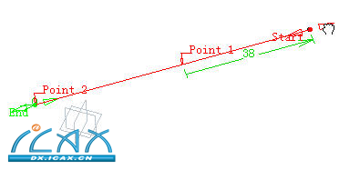

1)“起点 (Start)”和“终点 (End)”。
用户定义的第一点为起点 (Start),萤幕中也有相应的显示;用户可为“起点 (Start)”和“终点 (End)”指定相应值作为创建的直线或曲线的延长值;用户如未为“至上面1(Up-to 1)”和“至上面2(Up-to 2)”选项指定有效的参考元素,则“起点 (Start)”或“终点 (End)”指定的值不能为0;

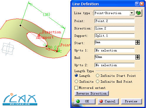

该选项允许用户为创建的直线定义相应的支持面;当用户为所创建的直线选择支持面(非平面)后可能出现:“起点 (Start)”或“终点 (End)”指定的长度值大于起点(Start)或终点 (End)与支持面边缘的有效测地距离,又或者为“至上面1(Up-to 1)”和“至上面2(Up-to 2)”指定的参考元素超出支持面时,所创建的直线虽然附着于该支持面,但长度会受起点(Start)或终点 (End)与支持面边缘的有效测地距离所限制,参考图3-25所示。
图3-25

9)如果可以,用户可以拖动萤幕中的句柄来拖动延长,如图3-26所示。
图3-26

1.点-点 (Point-Point) 。该类型允许用户选择已有的或通过右键直接创建两个点作为端点的直线。
2.点-方向 (Point-Direction) 。该类型允许用户选择一个点和定义一参考方向来创建直线。该类型与“点-点 (Point-Point)”类型很相似,“点-点 (Point-Point)”类型是由选定两点所产生的直线作为参考的方向,而“点-方向 (Point-Direction)”则是选择一个起始点和定义一个参考方向。
3.曲线的角度/法线 (Angle/Normal to curve) 。该类型允许用户通过一点和一支持面产生一条与现有曲线成一夹角的曲线。参考现有的曲线如果是直线,那创建的将是直线;如果参考现有的曲线是曲线,那创建的将是直线或曲线。
4.曲线的切线 (Tangent to curve) 。该类型允许用户通过一点创建直线并相切于选定的现有曲线。
5.曲面的法线 (Normal to surface) 。该类型允许用户通过一点创建直线并法向与选定的现有曲面。
6.角平分线 (Bisecting)。该类型允许用户通过一点创建两条直线的角平分线。
