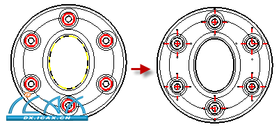

5.51 创建中心线
1:打开\Training Part\Drafting\Center Line.CATDrawing文件,单击修饰 (Dressup) 工具栏里的中心线 (Center Line)  指令,依次选择视图中的圆创建中心线。如下图:
2:再次单击修饰 (Dressup) 工具栏里的中心线 (Center Line)指令,选择视图中的椭圆形状创建中心线。如下图:
