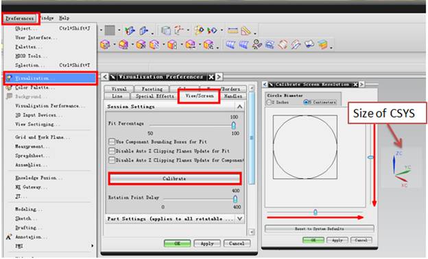

1. 如何调整坐标系符号在图形区内显示的尺寸
调整坐标系符号在图形区内的显示尺寸和比例,你可以:
- 选择 "Preferences -> Visualization -> View/Screen "。
- 选择 "Calibrate" button。
- 拖动对话框左侧和下面的滑竿,保证中间显示的圆为正圆。
- 通过这个方法,您就可以调整坐标系的符号大小了。

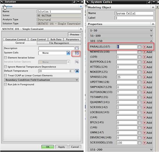

2. 怎样设定才能够使用多个CPUs来提高NX NASTRAN 的运行效率?
解决方法
在NX中可以这样设置,需要编辑Solution 对话框。选择General tab.打开System Cells 对话框,展开101-150 然后设置PARALLEL (107) 到您想使用的CPU的数量。这个数量可以小于等于您的实际的机器中的CPU数量。
您能够在f04 文件中检查实际运行过程中使用的CPU的数量,查找PARALLEL字符串,下面应该列有CPUs 使用的时间。
