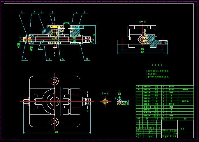

大家请看如下零件图纸,下图为机械零件中常用的“虎钳”零件的装配图纸。现在我们需要把该图纸中所示的11个零件生成明细表。
当然,如果该图是采用中望机械绘制的,那么可直接采用中望机械中的明细表生成功能,直接生成明细表,非常方便。但是,由于该图纸是采用CAD平台软件所绘制,那么此时如果我们直接在该图纸中采用绘制直线,再输入文字这样的方式来绘制明细表,是相当麻烦的。有没有方便快捷的生成明细表的方法呢?答案是肯定的。我们可以在中望CAD2011中采用表格的功能来实现,将这一过程变得十分简单。

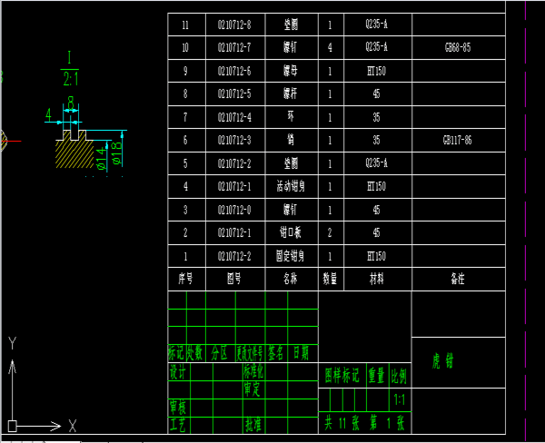

步骤2:
输入“table”命令,选择从excel导入,把刚才制作好的excel表格导入到图纸中来。如下图所示:
步骤3:
对导入的明细表进行移动和夹点拉拽,进行相应的调整,使得明细表位置符合图纸要求,然后选择对齐方式为“居中”。最终结果如下图所示:
步骤4:
将该表格打散,然后采用格式刷的方式,全选表格,将表格中的文字的所有属性保持与该图纸中其他文字属性一致即可。最终结果如下图:
采用中望CAD2011的表格功能,能迅速在excel中建立明细表,并且能在导入DWG图纸中后,方便的进行拖拽编辑等操作,使之能与原图纸属性保持一致性。
