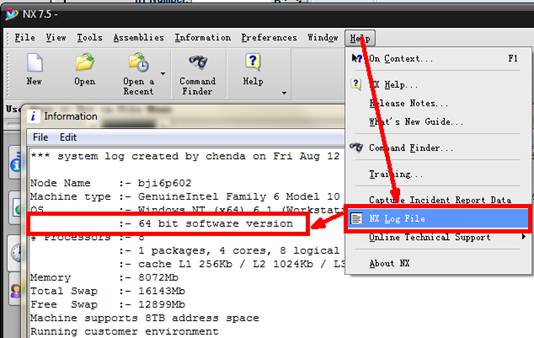

1. 如何确认安装好的 NX 是 32-bit还是 64-bit.
通过选择NX syslog ("Help -> NX Log file")。系统会通过信息窗口的方式显示相应的信息,注意log的开头部分,会显示类似下面的内容:
Node Name      :- Your Work Station Name
Machine type    :- GenuineIntel Family 6 Model 15 Stepping 11, Intel(R) Core(TM)2
                             Duo CPU     E6550  @ 2.33GHz
OS               :- Windows NT 5.1 (Workstation) (Build 2600: Service Pack 2)
               :- 32 bit software version
# Processors    :- 2
字段 "32 bit software version" 表示现在安装的NX是 32-bit 版本,如果是安装的64-bit NX软件,字段会显示 ":- 64 bit software version."。

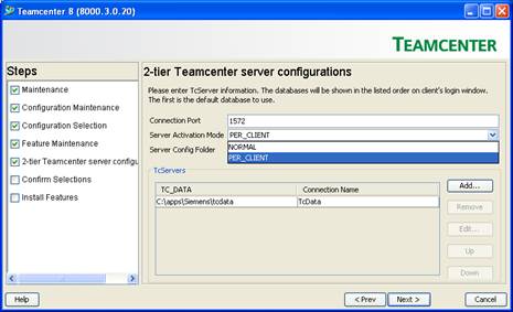

2. 如何设置多用户在同一2层客户端上同时登录
问题
当使用Teamcenter时,多用户在同一2层客户端上同时登录得到以下错误信息:
Login was unsuccessful.: Problems encountered logging into TCServer:
Cause: Attempt to reconnect to a server using a different user name or password.
解决方法
Teamcenter 2层客户端系统默认服务启动模式为"NORMAL"。要支持多用户在同一2层客户端上同时登录,TAO启动模式需要设置为:activation_mode="PER_CLIENT"。
