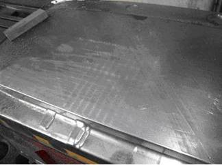

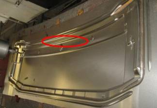

福田模具在采用Sescoi公司的WorkNC之前使用的是其它的CAM加工软件,但一直苦于不能解决之前工件出现的波纹和条纹现象,公司花费了大量的人力物力来研究和解决这个问题,都一直没有找到答案。一个偶然的机会,福田模具制造部的刘经理了解到了Sescoi公司的WorkNC,WorkNC的采用帮助福田模具轻松的解决了这个问题。在相同的加工参数下编制的程序,WorkNC编制的程序均未出现条纹、波纹现象,而且加工亮度更高,大大提高了模具产品的加工品质。
图1:采用其它CAM软件凸模加工时,油石轻推后出现明显波纹
图2:使用WorkNC软件后,凹模加工进行中,红圈抛光后未出现波纹,而且加工亮度高。
