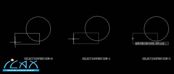

中望CAD中通过“SELECTIONPREVIEW”控制亮显,共可以设置4个值:0,、1、2、3。
软件安装上的时候,默认是3,也就是无论是鼠标在无命令运行时的移动和在运行命令时需要选择对象的移动,都会亮显对象。
设置为0值则正好相反,无论怎样都不亮显对象。
1值是鼠标只在无运行命令时亮显对象。
2值是鼠标只在运行命令,在选择对象的时候会亮显对象,如剪切、拉长等命令,会提示选择对象,这种情况下会亮显。
1和2基本较少会选择设置,设计师基本会选择全关或全开亮显,下图是SELECTIONPREVIEW=0~2值的状态下的亮显。
