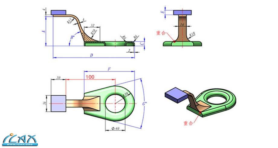

题目如下:
7、参照下图构建立体模型,为便于描述其中的形态关系,用三种颜色表示。其中绿色部分是壁厚为2的等壁厚形体。请问:
1、 模型的体积是多少?
2、 假设模型按照前视图形态放置在水平平台上(即绿色区域的底部接触平台)。如果保障整个模型不倾倒,即整个模型的重心坐标在底面的投影落在绿色部分范围之内,红色尺寸所能达到的最大值是多少?
A B C D E F G 体积                极限值
65 72 10 165 10 102 32 37949.76  109.97

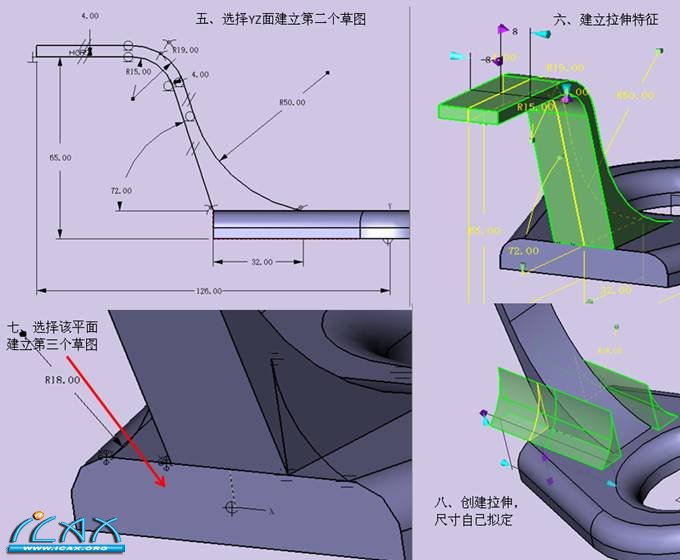

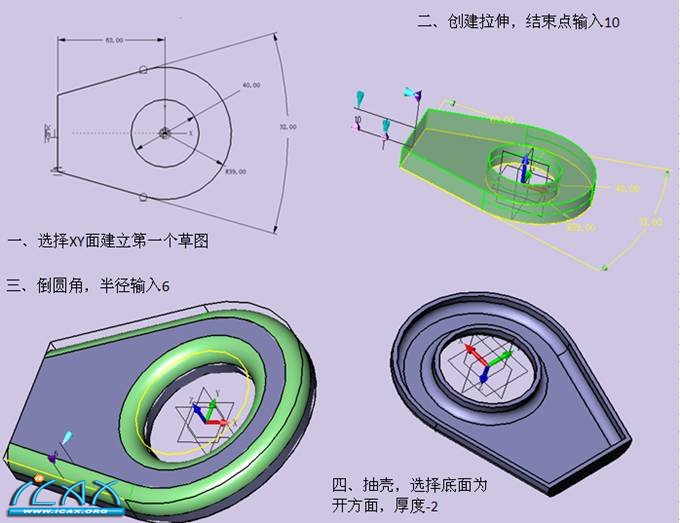

建立第一个实体特征:

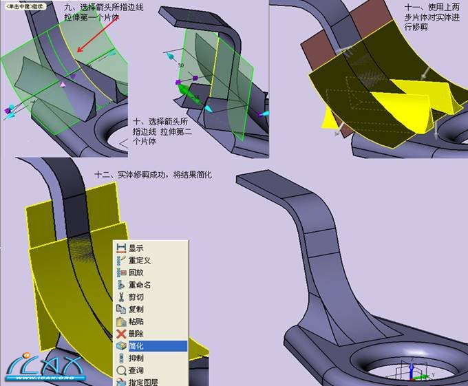

建立第二个实体特征:

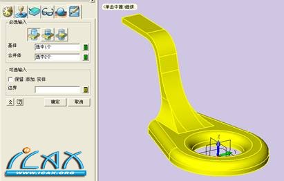

使用组合模型 功能,选择之前做的实体为基体,上一步修剪完成的两个实体为合并体。单击确定,零件合并成一个实体。如图1-21所示。
图1-21

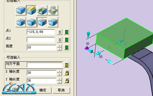

选择六面体功能,建立第三个实体特征。
图1-22
