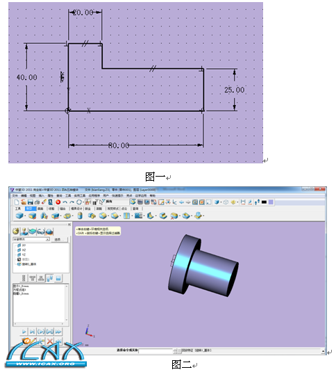

一、绘制零件轮廓,尺寸如下(图一):
二、使用旋转拉伸命令生成模型(图二):

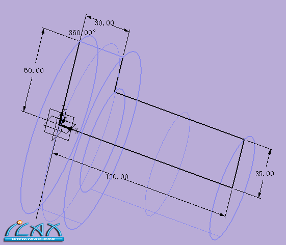

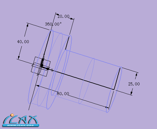

三、切换显示方式为线框方式,将尺寸显示出来(图三):

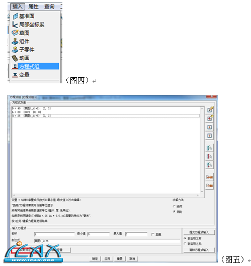

四、点击“插入”菜单中的“方程式组”,在如下对话框中的表达式处点击图中红框所示“获取标注”,选取尺寸为20的标注,即图中表达式中的“草图1_d1”,逐个设置各个变量(图四、五)。
