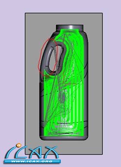

在我们进行零件的加工的时候,为了能够节省时间,在进行开粗的时候,一般都会选择比较大的刀,但是对于一些零件中的局部的地方是加工不到的,所以我们在二次开粗的时候,希望我们之前已经加工过的地方就不需要再走刀了,这样既可以节省刀具,也可以节省时间。中望3D中就有这样的一个功能,可以很方便的让我们进行局部加工----参考工序。
举个例子,例如我们需要加工这样的一个零件,如图四
 图四
当我们选择一个比较大的刀具进行第一次开粗的时候,有一些局部的地方没有加工到,如图五:
 图五

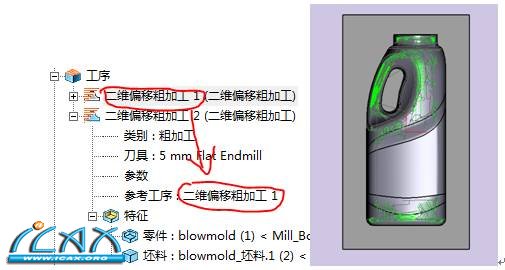

我们在进行第二次开粗的时候,可以参考一下工序,就能够将没有加工的地方加工一下,加工过的地方就不走刀了,最重要的是这个功能很简单很方便的就能够完成,如图六:
   图六
如上图,我们只需要进行一下工序参考,就可以进行局部加工的工序生成,相当的简洁方便。
