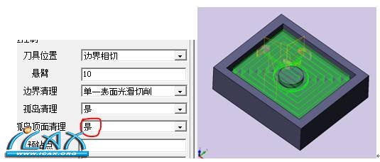

在进行孤岛加工的时候,我们可以采用很多种方式,设定边界限制、采用不同的加工方式都可以完成,但是怎样才是最快最方便的功能呢,我们举例说明。
例如我们需要加工下面图形的这样一种特征
里面的孤岛是比最外边缘要低的,我们选用螺旋切削的方式,可以得到如下结果
那么孤岛的顶部没有加工完全,我们只需要在工序的参数中简单的进行一下设定,就可以完成这样一个特征的加工,如图
如上图,只需要将孤岛顶面清理选成“是”,就可以生成我们需要的正确的结果,相当的简洁方便。

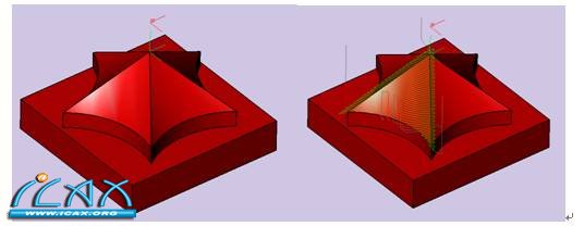

假设我们需要加工下面这个零件,做了一个工序加工出来一个面,如图
我们在进行CAD设计时只需要用转换命令,就可以将我们已经加工好的这样一个工序,一次生成到其他的曲面,如图:
通过这样的一种方式,我们可以很快的得到我们需要的其他的刀路,可以很快很方便的完成我们需要的CAD工序。
