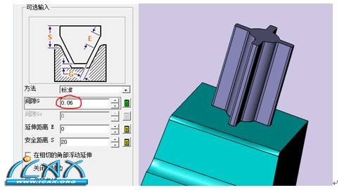

电极也称铜公,是火花机中进行放电加工必不可少的一部分,在很多的零件加工过程中,很多细小的,凹陷的不易加工的型面,都通过无数次的重复脉冲放电,最后加工出与电极形状相对应的形状来。因此只要改变电极的形状就能加工出各种复杂的型面。
中望3D的模具设计模块中就有电极的功能,虽然这个不是属于纯CAM方面的功能,但是却是与CAM密不可分的一部分。
加入我们需要用电极加工这样一个特征,如图
我们可以用电极功能进行电极的设计,在中望中,电极功能最有特点的地方就是可以直接编辑放电间隙,这样就让我们的设计更为得方便简洁,如图

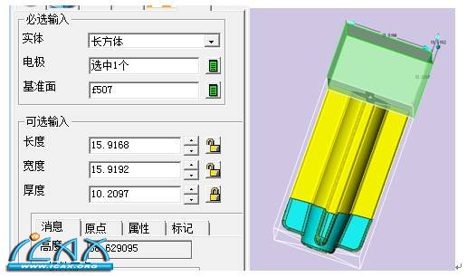

电极设计出来之后,我们可以为电极加一个电极座,如图
这样 一个电极就可以非常快速的创建出来了。

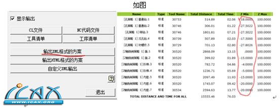

在进行完成CAM的设计之后,我们常规上要对最后生成的程序进行一下检查,但是那么多行的程序,如果我们一个一个的检查时非常浪费时间的。所以工程师更多的是检查程序中的Z值,如果Z值是符合我们的要求的,那么这个程序一般就不会出什么问题。
在中望CAM中,可以直接输出XML格式文件,这个文件可以将Z汇总,让我们可以非常直观的进行观察,那么如何进行操作呢?
当输出之后,我们可以得到如下的结果,我们就可以非常方便的进行Z值的检查了。
