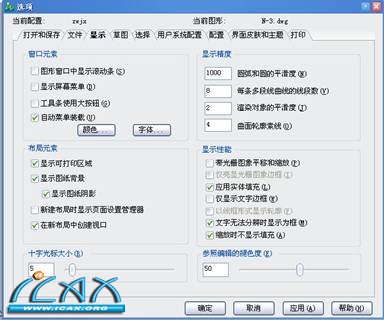

首先为了绘图习惯我们可以对布局空间做一些基本设置,进入工具——选项——显示中(图一)
图一
将显示可打印区域、显示图纸背景去掉,在颜色中将图纸/布局换成黑色,当然可以可以根据个人喜好调整。

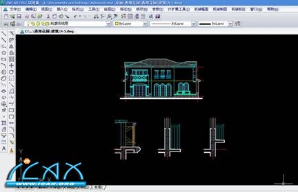

我们在模型空间将需要绘制的图形绘制完毕,如图二:

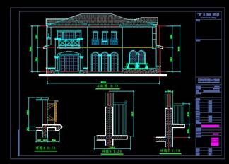

然后再布局空间新建布局,或可以通过右键调用模板,模板的好处在于可以通过模板设置好字体、线形、标注样式等,在布局空间调用图框(1:1)的,如图三:
图三

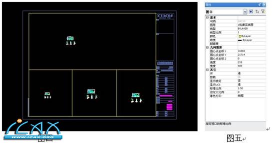

通过MV命令建立视口,调整出图的布局,如图四:
选择视口在属性中调整各图的出图比例,如图五:

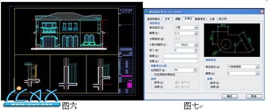

我将立面图调整为1:50,3张详图分别为1:30,1:20最后效果如下,图六:
然后通过MV—L命令分别将3个视口锁定
最后我们就可以完成标注与文字的工作了,当然在标注时需要注意比例因子的调整,在标注——标注样式——主单位中,如1:50的图纸就需将比例因子调整到50(图七)
