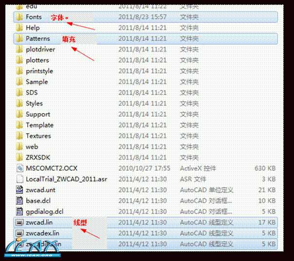

中望CAD2011完全兼容各种链接对象,我们可以把字体,填充文件,线型文件,拷贝至中望CAD2011相应的安装目录下,以实现同样的显示效果(图一)。
图一
在安装目录下,我们能看到这些文件夹和文件(图二)。

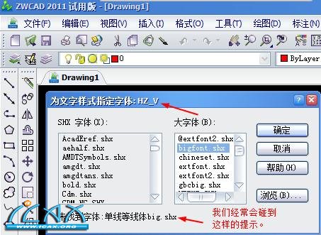

当打开一个DWG文件时,有时会碰到如图所示对话框(图三):
(图三)
从这个对话框我们可以获知如下信息:
1、 文字样式“HZ_V”所设定的“单线等线体big.shx”字体文件,在当前字体搜索路径下不存在。
2、 可以点击“浏览”按钮找到“单线等线体big.shx”字体文件。
3、 可以点击“取消”按钮,让CAD软件按默认的替代字体临时替代“单线等线体big.shx”。
4、 可以在“大字体”列表框内,选择某个特定的字体(比如“bigfont.shx”),点击“确定”按钮,CAD软件将按所选的字体,临时替代“单线等线体big.shx”。

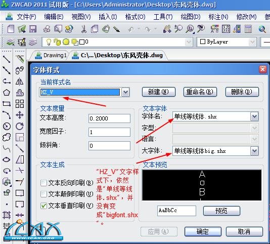

这里我们要注意的是,“临时”这两个字,为什么呢,因为即便是我指定了“bigfont.shx”用来替代“单线等线体big.shx”,在文字样式管理器中,“HZ_V”所设定的字体文件,依然是“单线等线体big.shx”。如图四所示:
图四
这样,即便是我们在打开文件之后,点击了保存的按钮,关闭软件,重新打开软件,再次打开这个DWG文件时,CAD依然会出现如图1所示的对话框。聪明的你这时候一定想到了,如果我要彻底解决这个DWG文件的字体问题,要么找到它所缺少的字体文件,拷贝至Fonts目录下,要么在“字体样式”管理器中,把“HZ_V”所设定的字体,改成其它的。
