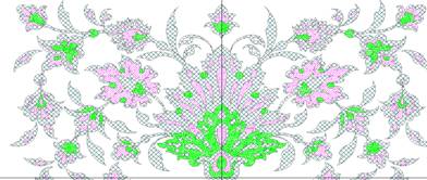

2, 由于经常使用不同的填充物质来绘制拼花图案,在使用中望CAD填充的时候,检验图形封闭和填充速度明显提升,不会出现为填充一个拼花而花上很长时间;如下图复杂图案的填充,使用中望CAD就快很多。

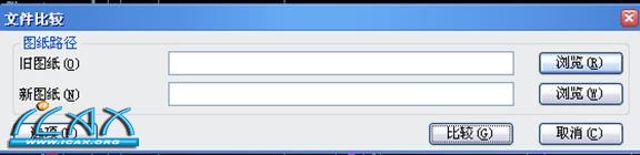

3, ET扩展工具——定制工具——文件比较。文件比较功能,在我们行业图纸一般都需要发客户检查审核,很多时候客户检查审核图纸的时候对改动的地方没有做个记号,使得核对起来非常麻烦,生怕漏掉一个更改就造成意见产品报废;而使用“文件比较”功能就可以让客户修“改过的文件”和发过去之前的“源文件”进行比较,有改的地方会以不同颜色进行显亮;(红色表示漏补,洋红代表有尺寸修改)

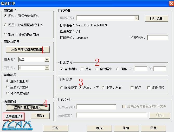

1、 批量打印。中望CAD里面,可以选择安装批量打印程序。执行命令“PLDY”;
步骤一、前提条件是图纸在模型空间,且图框都是由同一个块进行缩放得来;在使用批量打印之前,需要设置好默认的打印机和打印样式,并将其应用到布局;
步骤二、在设置好打印机之后,输入PLDY,指定打印图块——图纸定位选择“自动居中”(勾住自动选择就可以不用考虑图纸的横纵向)——打印顺序选择“左右,上下”——选择批打图纸(如图为11页)——可以预览看是否合适——确认。

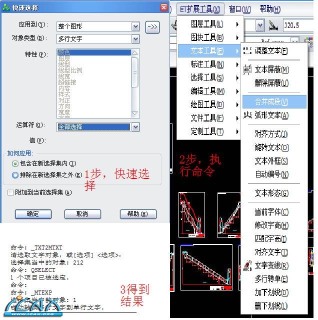

2、 多行转单和合并成段;多行转单——可以使那些是单行的多行文字变成单行文字,使整个CAD文件变小写。单需要时,可以用合并成段,使单行文字合并成多行文字;
步骤一、通过快速选择,选中所有多行文字;
步骤二、ET扩展工具——文本工具——合并成段;
