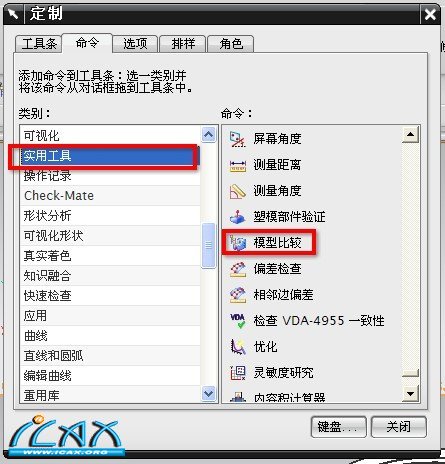

第一步,定制工具栏,调出模型比较命令。

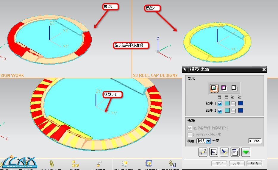

第二步,分别打开2个文件,选中2个需要比较的实体后,出现画面如下。
第三步,为了更加直观地看清楚3D改动部位,需要手动去除一些选项。

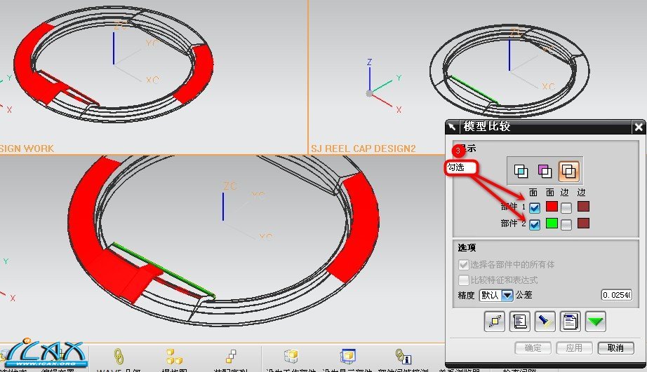

第四步,只勾选此处的2项,即仅显示变更面。
