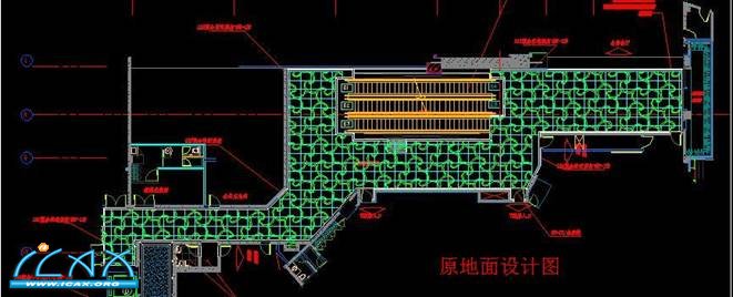

下图是需要绘制的一个地面排版图。我们的一般步骤就是先找出一个单元格,将其一个一个的在地面框中相接,再用修剪命令逐个修剪;设计时间可是花了1个工作日。若是单元图案需要少许更改,原来的图纸就废掉了,又得根据新图一个一个的再重新排版;现在用中望CAD提供的LISP程序,按如下操作30分钟内就能搞定。

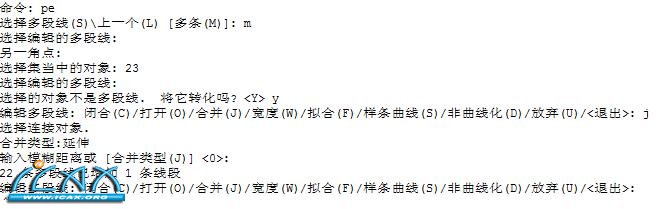

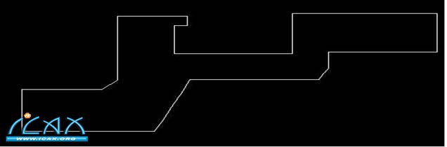

第一步:绘制地面边框,并用PE命令将其合并成多线段:

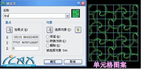

第二步:找出图中的一个单元格,此单元格上下左右相接出现的图案都将是能够一直贯通的,并将此单元格建立成块;

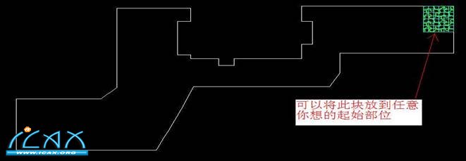

第三步:将建立的块放入到地面框内,想从哪个部位开始排版就将单元格块放到哪个部位;如图所示:

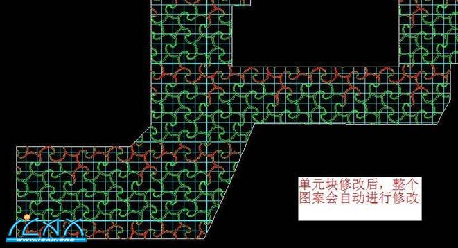

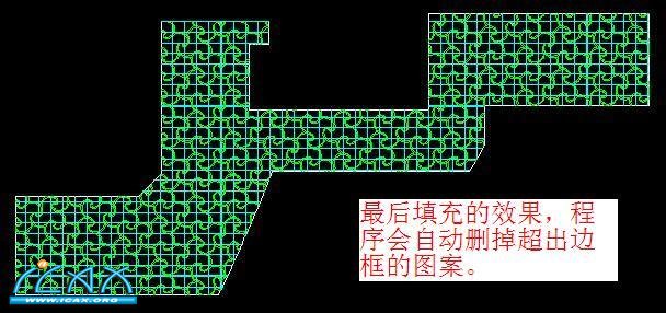

第四步:启动超级填充程序:选择单元格块,在地面图框内任意部位点击一下,回车,等待中望CAD自动运行填充和边界修剪;(图案难易大小不同,系统自动填充和修建的时间不一样)自动完成如下图:

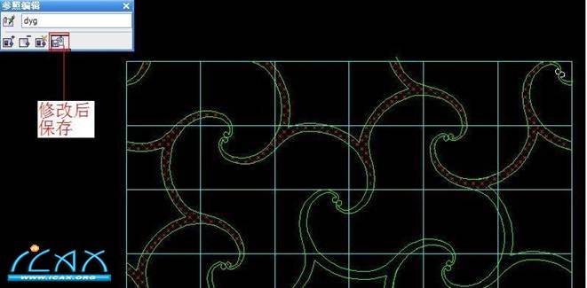

第五步:若是需要将单元格做局部修改,例如填充,我们可以直接进入单元格块内,进行局部填充,再保存图块。此时整个地面就会跟着发生变化,想怎么改CAD方案都很快捷。
