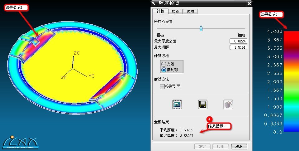

产品结构设计经常会遇到壁厚不均匀,导致外观缩水的现象。
许多时候,我们都是使用剖面来查看厚度是否均匀,其实UG里有个壁厚分析功能,可以比较直观地查看。
第一步,使用工具栏定制,将塑模部件验证这个命令调出来。
第二步 点选工具栏上的塑模部件验证,会出现下图的对话框,
这时,选择【厚度】选项。
第三步 以默认设置,点选计算器图标,开始分析。
第四步,分析结果如图,非常直观。
