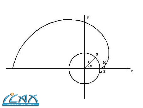

圆的渐开线:把一条没有弹性的细绳绕在一个定圆上,拉开绳子的一端并拉直,使绳子与圆周始终相切。绳子端点的轨迹是一条曲线。这条曲线叫做圆的渐开线。这个定圆叫做渐开线的基圆。
圆的渐开线广泛应用于齿轮的啮合,齿轮的受力总是沿着与基圆相切的方向。标准齿轮分度圆的压力角为20度,齿轮上的渐开线压力角不会超过80度。在下面程序中,为了直观,渐开线的压力角设置为360度。

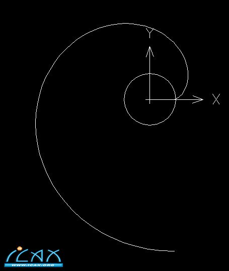

绘制结果如下图:
