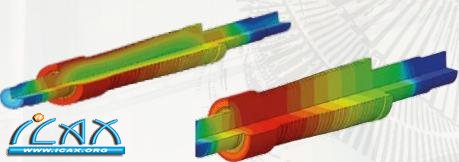

为启动仿真,Ehrsam的团队对启动之前组件的初始温度分布进行了建模。首先,涡轮机需被加速到额定速度,以与电网同步。随后,在60分钟的启动过程 中,团队将对负荷梯度进行优化,让转子温度最高部分的最大应力恰好低于转子材料(见图1)的材料应力限值,直到最终实现基本负荷下的稳态温度分布(见图 2)。该自动优化可在标准的工程PC上运行,自动优化的过程需要大约16分钟。虽然早期的手工计算每次大约只需要自动优化运行时间的三分之一,但前者需要 消耗更长的设置时间,因为它们基于的估算需要每次运行时进行手工调整。

图1(左):在60分钟的启动过程中转子模型的非定态温度分布。图2(右):转子模型在基本负荷下的稳态温度分布。图片经由阿尔斯通提供
