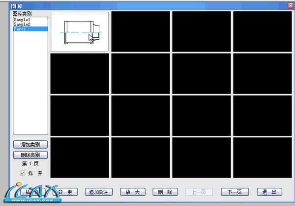

综合众多行业的基本图块管理需求,中望CAD2012新增了一项“图库”管理功能(图一):
图库分类可视化管理
图块增加\删减
图块调用
图块放大预览
(图一)

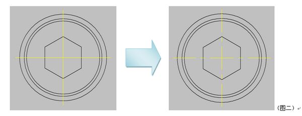

自动调整线型比例:能够根据当前视图状态自动调整虚线线型比例,使得线型清晰可辨,更可以在适当的比例范围内进行调整(图二)。

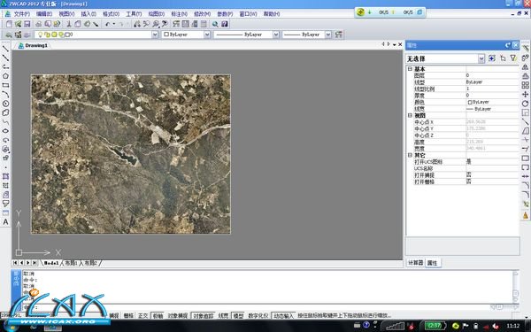

绘制槽形:通过指定两个圆心点及圆角半径快速绘制出槽形图形(图三)。
定中心点绘矩形:指定矩形的中心点及到顶角的距离绘制矩形(图四)。
引线标注X,Y坐标:可以标注出同时具有X、Y坐标的引线标注(图五)。
圆坐标列表:在所选择的区域内智能筛选出圆对象,实现根据圆半径定义名称分类,并生成对应直径及坐标的数据列表(图六)。

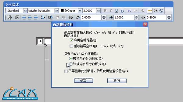

多行文字自动堆叠:当输入形如1/3、1#3或1^3的数字文本时,可以自动设置分数线样式和删除空格等堆叠特性(图七)。

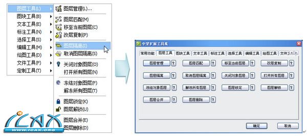

扩展工具集:ET扩展工具由原先的菜单形式变更为对话框形式,可以针对每一项功能查看其使用说明(图八)。
