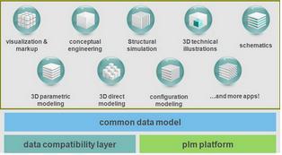

Part1: Creo和“统一数据模型

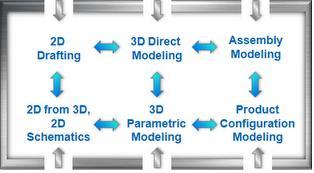

那么Creo到底是什么?上图展示出了针对特定意图的各类应用程序,所有的程序都拥有统一的用户界面。这些apps就是在PTC称呼的”common data model(统一数据模型)” (CDM)上开发的。PTC在Creo上做了很多功能上的改进,但我一直对“直接建模”方面的东东感兴趣。Creo当然含有直接建模功能。在进入话题之前,我觉得最好先谈谈“统一数据模型”,因为这是谈论Creo的基础。
上图中蓝色的箭头基本上展示了“统一数据模型”。我曾经听到过一位PTC的产品经理将“统一数据模型”比喻成“拥有多个章节的书”。也就是说每个章节包含构成某种数据的元素,而这些数据就封存在CREO这个环境里。不同的apps通过“不同的章节”读写不同格式的数据。除了听到过这位经理的话以外,我并不清楚更多的细节。但是我依然可以想象的出有某个“章节”是为了“2D几何”,还有一个是为“3D几何”,另外一个是为了“设计意图”,还可能有一个是为了“关联的工程图”,还有“FEA属性”,“钣金属性”,“NC导轨”,“技术文档”等等。可以想象的到众多的apps都能够同时链接“统一数据模型”,读入相应的“章节”。 “统一数据模型”不是个统一的文件格式,也不是通用的数据结构。但却为多数据格式的扩展带来了可能性。
关于“统一数据模型”,假如我理解是正确的话,或者比较接近的话。那么PTC所阐述的“AnyApps”就有可行性。对于解决apps间的数据交互性和一致性等问题来说,这是一个非常强大的解决方案。一个轻量级的app(针对某个具体功能的app)可以读写“统一数据模型”中不同的必要的“章节”,甚至是较大的几何创建apps(不管是参数建模还是直接建模)通过“统一数据模型”来读写并关联不同数据。你可以利用单独的2D的app做前期的概念设计,并且不会丢失工程上下文。此后,2D几何可以被其他的app重用来建3D模型,并且通过“统一数据模型”保证数据的联动和一致性。但是除了Creo外,当下保持这种数据一致性的主流方法是将各类数据打包成一个巨大的文件格式。
