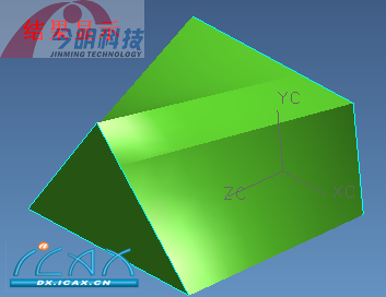

操作二: 打开部件rule2.prt,进入建模,应用直纹面创建实体。在封闭的两组曲线创建直纹面时,默认设置下创建所得到的是实体。
步骤一:从菜单插入→网格曲面→直纹面,在选择工具上设置为相连曲线。选取截面线串1,截面线串2,默认当前设置,创建实体。
图CH15_09
图CH15_10

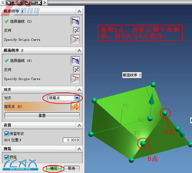

步骤二:由于两组曲线的断数不一致,默认参数对齐方式会影响实体的形状。通过编辑现有的实体去更改直纹面的创建参数。选取实体按右健不放(如图十一),编辑参数,将对齐方式更改为根据点。
图CH15_11
步骤三:对齐方式设置为根据点,将三边形的端点与四边形的端点对齐。

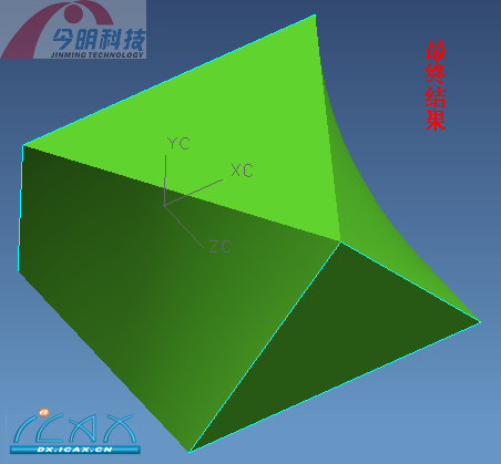

步骤四:确定后显示最终效果,并保存。
图CH15_13
