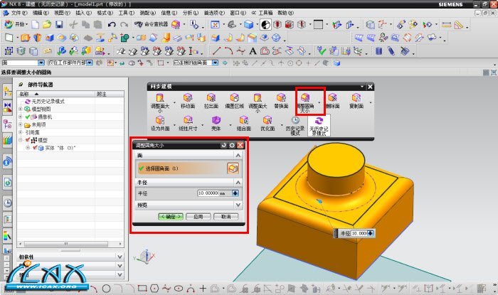

1.使用"同步建模"的调整圆角大小--命令:

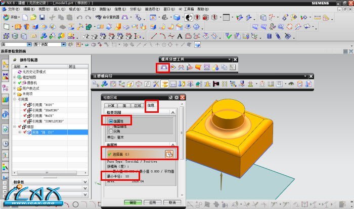

2.使用"塑模部件验证"中的--信息--面属性:

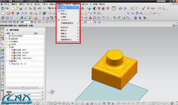

3.使用"信息"工具栏--对象:

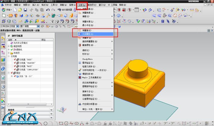

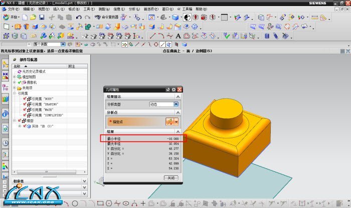

4.使用"分析"工个栏中的"几可属性"

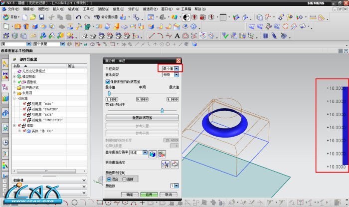

5.使用"分析"工个栏中的"形状"--"半径"
