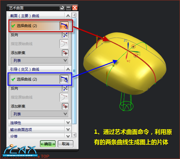

下面开始步骤,这个造形如果不重质量的话,可以一个网格完成,但如果曲面饱满光滑,可以做适当的修剪。。
1、通过艺术曲面命令,利用原有的两条曲线生成图上的片体

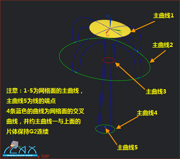

2、以顶部交点为圆心做一个圆,大小自定,再以圆作为边界对像修剪片体

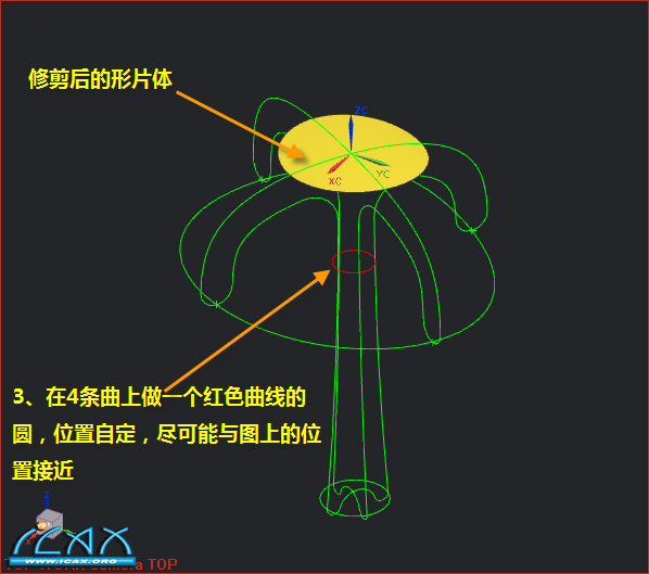

3、在4条曲上做一个红色曲线的圆,位置自定,尽可能与图上的位置接近

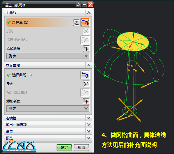

4、做网格曲面,具体选线方法见后的补充图说明
5、最后缝合,完成整个曲面的造形
