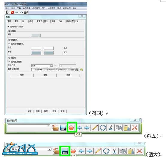

5.点击实用工具-配置,打开配置对话框。并进行如下设置。勾选“启用图片背景”,“图片文件名称”浏览找到“钣金设计01.JPG”,在“显示方式”中选择延伸选项,这可以保证此图片在不同显示分辨率的电脑上依然满屏显示。(图四)
6.确定,退出配置对话框。
7.点击边学边用编辑器对话框中的记录按钮,如下图绿色方框中所标记,并命名为“简介”。(图五)
8.点击保存,将此边学边用保存在本地磁盘上,建议与零件及图片保存在同一文件夹下。(图六)

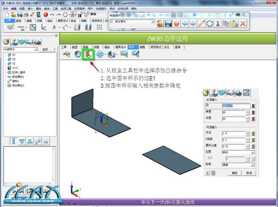

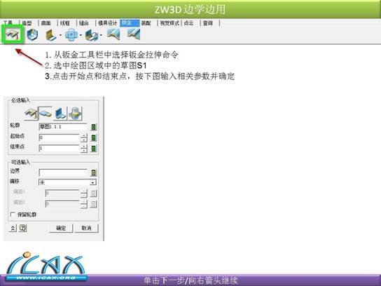

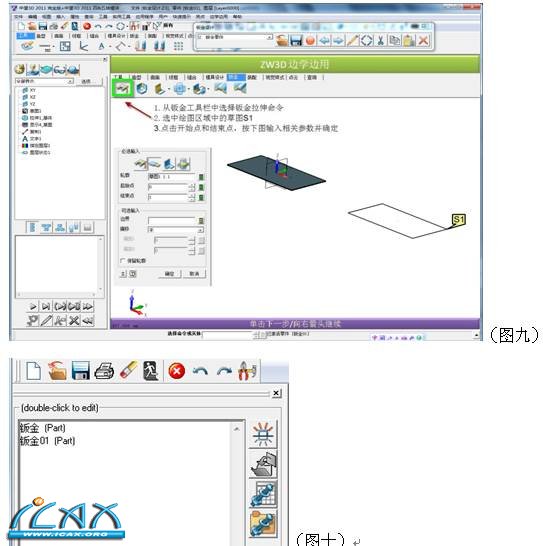

14.进入钣金01零件之后,首先修改背景配置。然后绘制需要的模型。这里需要注意的是,首先需要绘制出一个已经完成的模型,即此步骤的结果。同时也需要提供操作此步骤中所需要几何元素。如下图中需要得到左上的钣金拉伸主体,在拉伸时需要选择草图,则在制作show-n-tell时,需要复制一份草图出来供练习者使用,如右下所示(图九)。
15.完成操作后,在边学边用编辑器中记录并保存,操作方法同上。
16.退出零件,到此界面(图十)

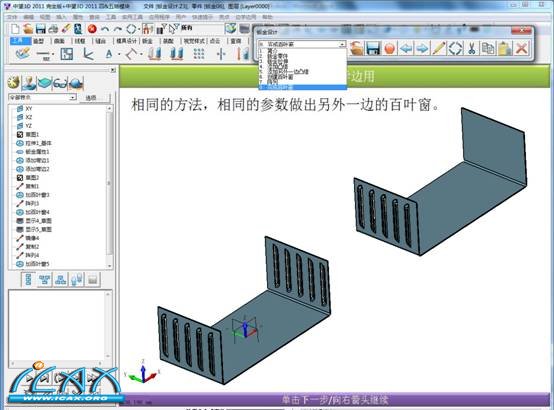

19.同步骤14.修改背景配置、建立结果模型、复制模型、边学边用编辑器记录、保存(图十一)。
 (图十一)
20.重复退出零件、复制零件、编辑零件等操作直至完成所有边学边用的记录。最终结果如下图(图十二):
 (图十二)
