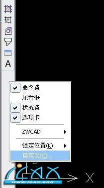

如图所示

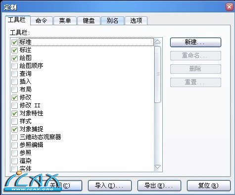

在命令图标旁边的空白处单击鼠标右键,出现下拉菜单,选择自定义,出现如下窗口

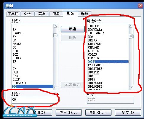

我们选择“别名”。 我们在右侧寻找我们想要修改的命令,可以看到左下处别名就是其现有的快捷键。在这里以复制命令为例。
点击新建,在别名处输入新的快捷键即可。然后关闭此窗口。
我们输入“CC”后发现它执行的就是复制的命令。
如果我们把命令改乱了可以点击复位让所有命令重置为原始快捷键。
