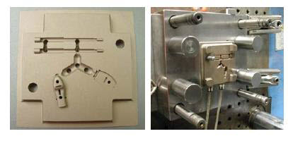

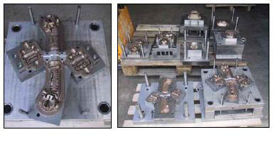

模具制作通常都是耗时且耗经费,其需要昂贵的设备及专业技术人员进行多种步骤始得以完成。传统上,既使只是相当简单的两件式射出模具,仍需要CNC 铣床及放电加工(EDM)两种工法,其中CNC 铣床会产生金属废料且需不同步骤来进行粗、细加工,而对于深层或转角处则需以放电加工方式进行处理。而具有较复杂几何结构之模具,其内部则设有滑块、插销或相关零组件,此即造成模具制作更是耗时且更耗经费。因此能够省时且省经费之模具制作方式即成为德国EOS 公司开发直接金属激光烧结技术(DMLS)之主要动机。图一所示为制作LED 灯所开设的简单模具,其需有一系列步骤来制作两个塑料原件,虽然此模具很简单但传统方式仍需要放电加工处理。利用EOSINT M 270 系统制作此内、外模具只需5 小时40 分钟,而且不需后加工处理,最后只要做简单的喷砂及擦拭即可完成,将此内、外模具直接装置于射出成型机后即可开始生产,自设计到生产只花了六天时间。第二个案例是制作工程车之游戏杆总成,共有5000 组、每一组有14 个射出成型原件,利用EOSINT M 型设备进行开模、生产只花了9 周即将所有5000 组游戏杆总成制作完成,其中包含客户设计变更及圆形塑料产品缩变而需修正模具所需之3 周时间,而传统工法则需时16 周、且其模具价格高于EOSINT M 型设备制作模具的价格近一倍之多。
图一 制作LED 灯所开设的简单模具及产品
图二 工程车之游戏杆总成所需模具及产品
