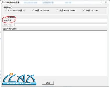

中望CAD中还提供了一个OLE对象在不同软件之间的一个转换工具,就在文件的安装目录里面,我们可以根据自己的需要进行不同版本,不同软件,单独或者是批量的OLE对象的转化,如图:
