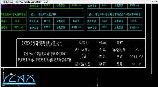

具体程序就是一个vba的程序,在中望CAD只需执行vbaload命令,加载该程序。例如如下图纸(标题栏中含有要作为文件名的相关信息):

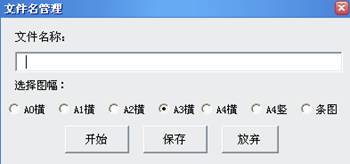

图纸做完后,到保存时。只需运行宏(执行Alt+F8),会弹出“文件名管理”的对话框:

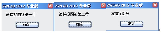

点击“开始”,根据提示“请捕捉图签第一行”进行逐一的选择:

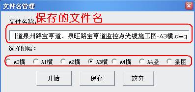

选择完图号,又回到步骤2的界面,选择图幅:

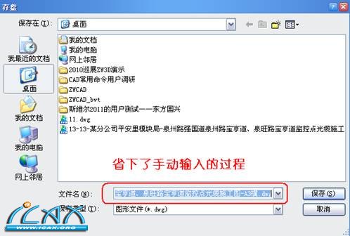

最后再点保存:
这样就可以按照规定进行保存了,而不需要再去手动进行输入。
