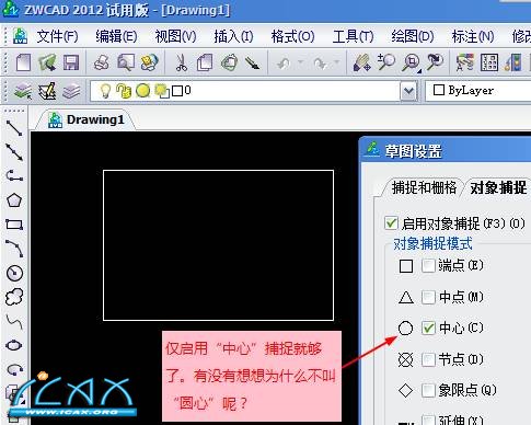

1、 打开中望CAD2012,画任意一矩形。
2、 打开“草图设置”对话框,仅勾选“中心”捕捉。为什么叫“中心捕捉”,而不像其它CAD软件那样,叫“圆心”捕捉呢?可能正是因为这个功能也可以捕捉到矩形的中心,因而不取名为“圆心”捕捉吧。

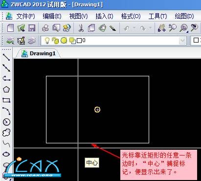

3、 完成以上设置之后,我们来检测一下“中心捕捉”是否生效。
4、 执行“Line”(当然,其它任何命令都可以),将光标靠近矩形的任意一条边时,我们要的“中心”标记,就显现出来了。如下图所示:
通过这个功能,我们可以非常迅速的捕捉到矩形的中心。

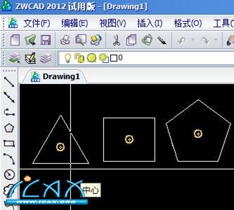

同样的方法,我们可以捕捉到三角形,五边形,六边形,直至N边形的中心(N最大是多少呢?不说了,自己去验证吧)。
顺便考考大家,如何把下面的效果做出来,即同时显示三个“中心捕捉”?
美中不足的是,这个“中心捕捉”,目前只能响应用rectang和ploygon命令创建的多边形对象。如果用四条Line对象围成一个正四边形,就不能实现中心捕捉的效果啦。
