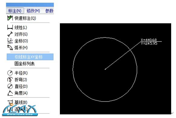

一、引线标注XY坐标
为了方便使用者在作图时对图像坐标的标注,中望CAD2012新推出一项引线标注XY坐标的新功能,化繁为简。摒弃了多步操作,只需一个轻点鼠标就可完成。(图一)
(图一)
二、圆坐标列表
中望CAD2012版还添加了圆坐标列表的功能,可以快捷的列出图中所有圆的信息,如直径,相对的原点坐标等。可以让使用者对这些信息一目了然,便于编辑和修改。(图二)
(图二)

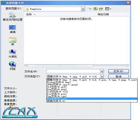

三、数据交换
中望CAD2012提供了多种图形图像数据交换格式及相应命令。不仅支持bmp(位图图像格式)、jpg(光栅图像格式)、gif(图像互换格式)、Png(图像文件存储格式)、tiff(标签图像文件格式)等格式的图像文件,在2012版中还支持Ecw图像格式文件。(图三)
(图三)

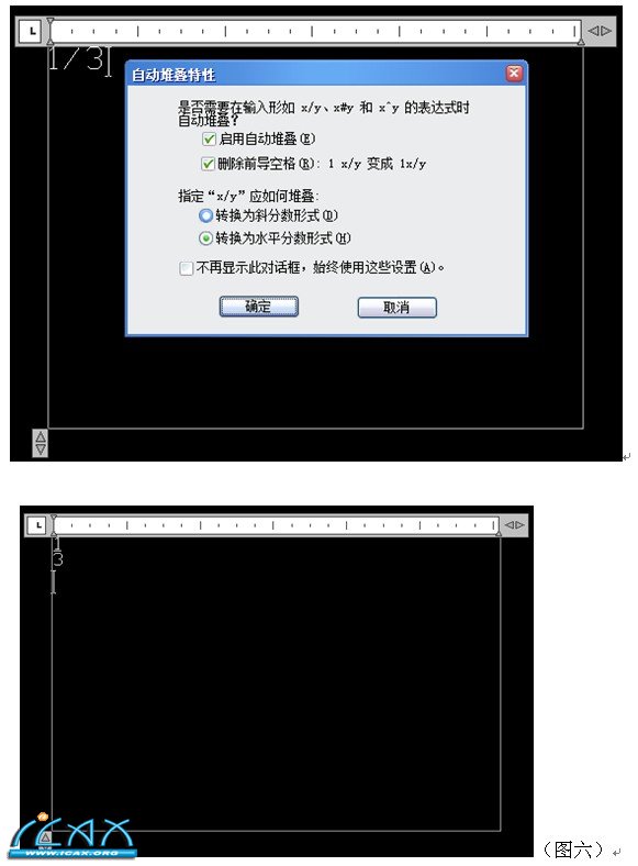

四、自动堆叠功能
在启用自动堆叠功能后,,将自动堆叠在字符“^”、 “/”或“#”前后输入的数字字符。
“自动堆叠特性”对话框中设置字符自动堆叠的特性,并根据设置条件自动堆叠字符。
勾选“删除前导空格”选项后,将删除整数和分数间的空格。(图四)
点选“转换为倾斜分数形式”选项,自动堆叠字符时将把字符“/”转换为水平分数形式。(图五)
点选“转换为水平分数形式”选项,自动堆叠字符时将把字符“/”转换为水平分数形式。(图六)
无论是否勾选“启用自动堆叠”选项,字符“#”始终被转换为斜分数,字符“^”始终被转换为公差格式。
勾选“不再显示此对话框,始终使用这些设置”后,将不显示“自动堆叠特性”对话框。当前特性设置适用于所有堆叠文字。
如果没有选择此选项,当在空格或非数字字符前输入两个用“^”、“/”或“#”标记隔开的数字时,中望CAD2012将自动显示“自动堆叠特性”对话框。
在禁止自动显示“自动堆叠特性”对话框后,要显示该对话框,请选择堆叠文字,单击鼠标右键,在弹出的快捷菜单中单击“堆叠特性”选项。然后在“堆叠特性”对话框中,单击“自动堆叠”按钮。

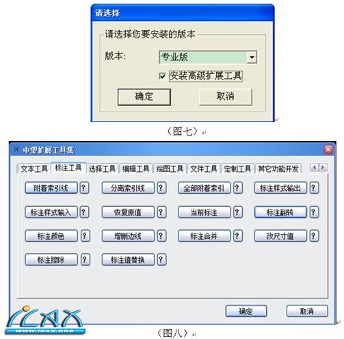

五、扩展工具功能增强
在安装中望CAD 2012时,用户可以选择是否安装增强的扩展工具。
用户可以从各个分类菜单中获知特定的扩展工具,从标注菜单中,获取“更多标注功能”。也可以通过“标注扩展”打开扩展工具集面板。(图七)

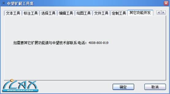

在标注下拉菜单栏/标注扩展中.对cad功能进行了人性化的划分。使用户更方便的用中望cad进行绘图工作。在扩展工具集一共10个标卡分类。分别为常用功能、图层工具、图块工具、文本工具、标注工具、选项工具、编辑工具、绘图工具、文件工具、定制工具和其它功能开发。(图八)
为了方便用户。中望CAD2012还可以根据用户的不同需求,订制其他扩展功能。做到真正的以人为本。(图九)
(图九)
