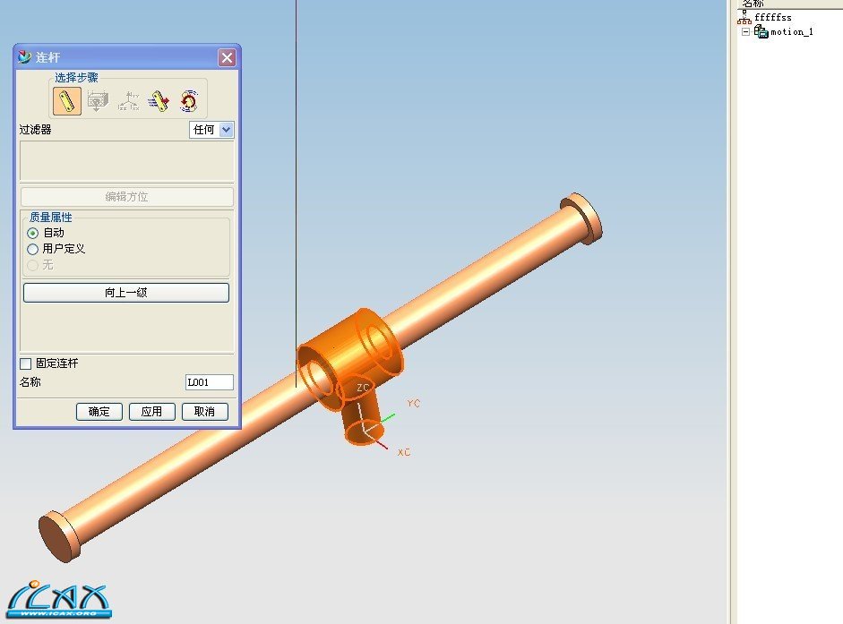

第一步,定义连杆,分别,L001  L002       选择连杆直接点应用

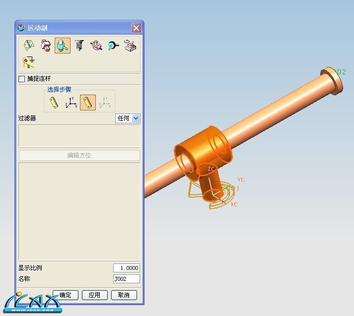

第二步:定义旋转副,360度旋转
第三步;定义运动副        圆柱形  注意坐标的方向!

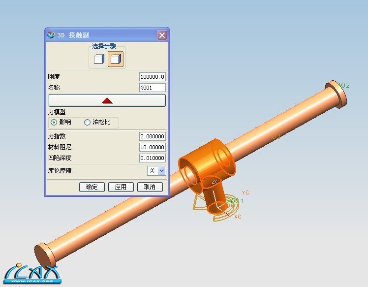

第四步;选择3D接触,,,分别选择两个连杆  库仑摩擦    关

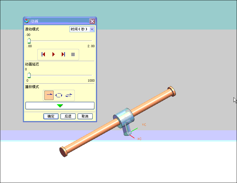

运动仿真,,,,动画!!!!运动中不会甩出!
仿真,,没有选择3D接触 与上面的对比  运动中会甩出
