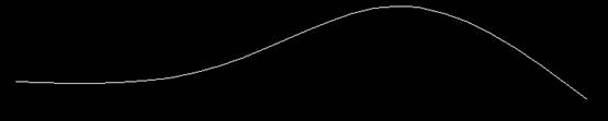

3.用Spline命令绘制出文字分布的路径(如果是作多段线或环状分布,则使用Pline或Circle绘制多段线或一个圆)。

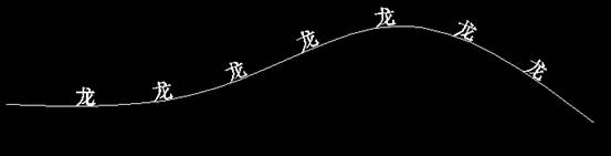

4.使用Divide命令,选取文字分布的路径,并选择块(B)子项,给出文字分布段数,便按此段数逐一插入上述定义的块。
命令: DIVIDE
选取分割对象: (选取第3步中绘制的样条曲线)
块(B)/<分段数>: b
插入块名称: a
是否对齐块和对象? [是(Y)/否(N)] <Y>:
分段数: 8

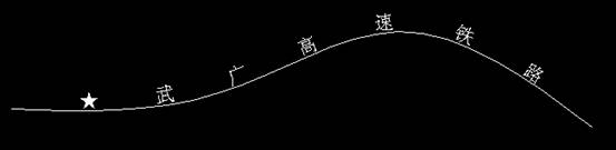

5.使用分解命令(Explode)将插入的文字块全部分解。
6.使用文本编辑命令(DDEdit)逐个将分解后的字符修改为欲排列的字符串。
